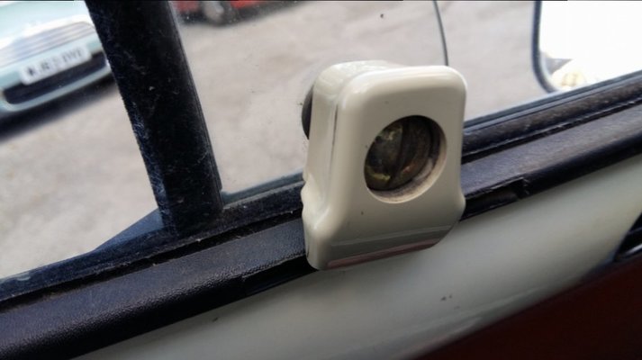

Potrebujem eno močno lepilo s katerim bom zalepil letvice in nosilce na zadnje coupe steklo in le to tudi fiksiral na mehanizem za odpiranje. Sisem je res butast. Potreboval bi pa nekaj čim močnejšega in mogoče kakšen napotek kako se lotiti zadeve, da ne bom spet izgubil šipe med vožnjo.
Nosilček
https://www.dropbox.com/s/smnxs3y3owv02 ... p.jpg?dl=0
Letvica
Mehanizem
https://www.dropbox.com/s/i9yj9zzlb6z6s ... p.jpg?dl=0

Jst sem za tele zadeve na katri uporabil http://www.bison.net/en/products/646-sp ... -adhesive/ Dobil sem ga v bauhausu in zaenkrat drži. Strjuje se na uv žarkih/soncu tako da delaj v senci in potem daj avto na sonce. Če delaš na soncu se zelo hitro strdi (prime še vedno ko hudič samo grdo zgleda čez šipo in sem se res namatru narazen dobit)
