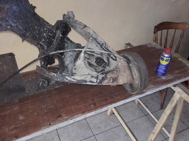

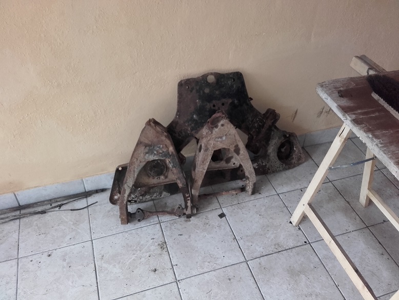

Zdravo.
Na Simci se že vse skozi ful dogaja.
Najprej sem avto spravil v vozno stanje, da smo videli kako to čudo pelje, potem pa se je začel boj z rjo.
Slike sledijo.

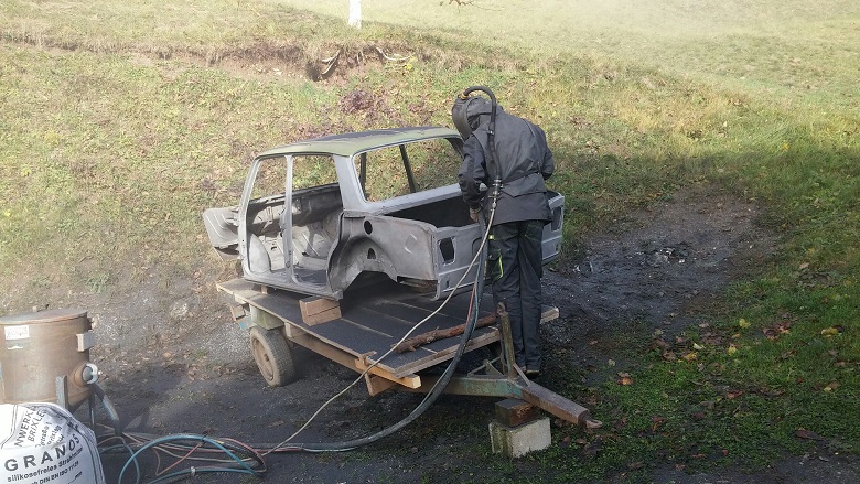

Avto je sedaj raztavljen na prafaktorje in školjka se obnavlja, vrata blatniki in ostala pleharija je komplet speskana + temelj.

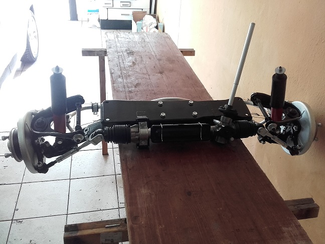

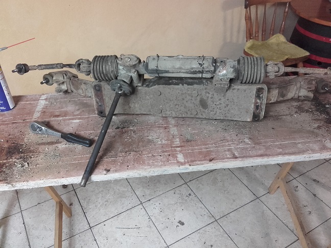

Med čakanjem na šasijo, ki jo bomo tudi peskali kompletno, pa sva se z lastnikom odločila, da obnovima komplet podvozje in motor. No v bistvu delam jaz, on skrbi za organizacijo(DOSTI PIVA) in skaknje za deli.

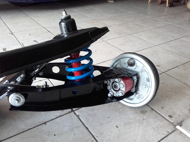

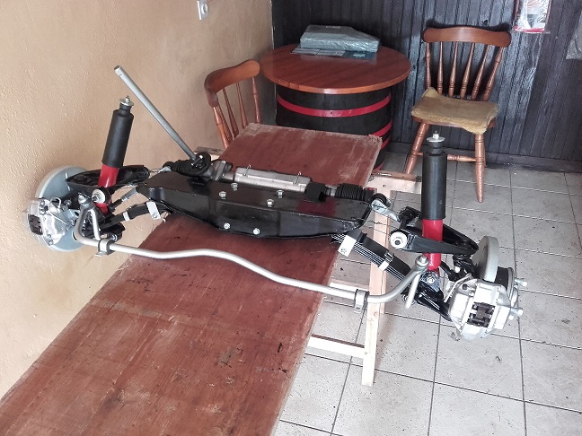

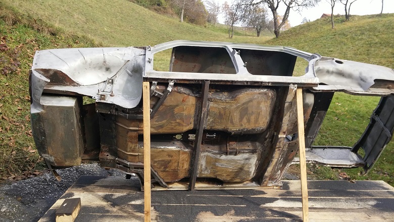

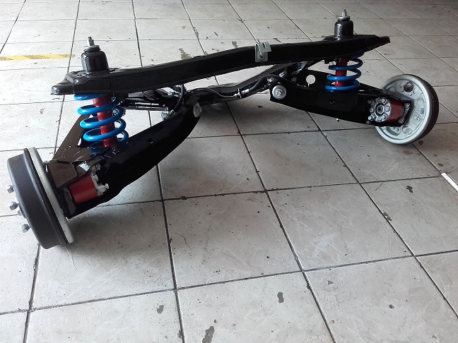

Re: SIMCA 1005
No, da mal apdejtam.
Motor sem generalno obnovil, slike pridejo kasneje, ker ima fotoreporter zjeb... telefon.

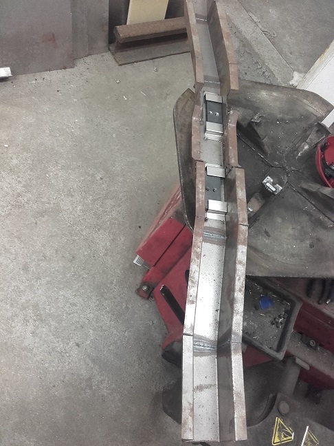

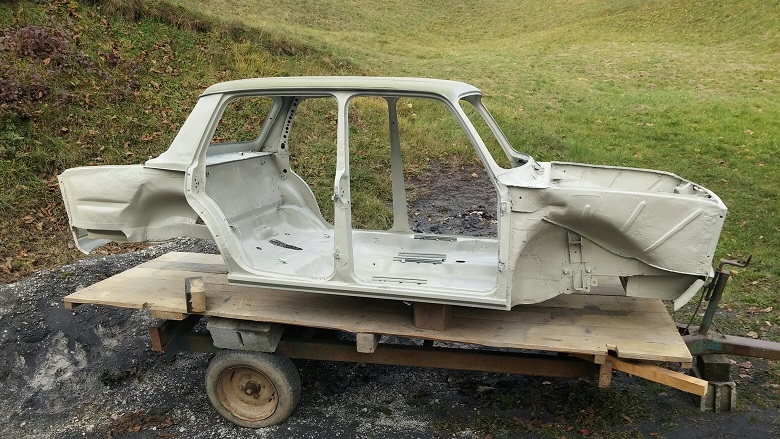

Ker nisem najdu boljše školjke, smo obnovili originalno, je skor 70% nove. Ker je bila školjka zlo boga smo med obnovo imeli možnost in smo v prage in glavne nosilce dali močne ojačitve, avto je zdaj zlo ojačan in se ne bo zvijal. Najbrž je kako kilo težji. To se je delalo zato, če se bo kdaj kasneje vgradil večji motor. Izdelali smo nov nosilc zadnjega podvozja, kot tudi krake, da pa bomo lahko nastavili optiko, smo povsod vgradili plavajoče matice. Dela je bilo ogromno, vmes je mal volje zmankal, no zadnji mesec pa smo plunli v roke in včeraj peskali in dali v temelj.
Iz grdega smo ven.
